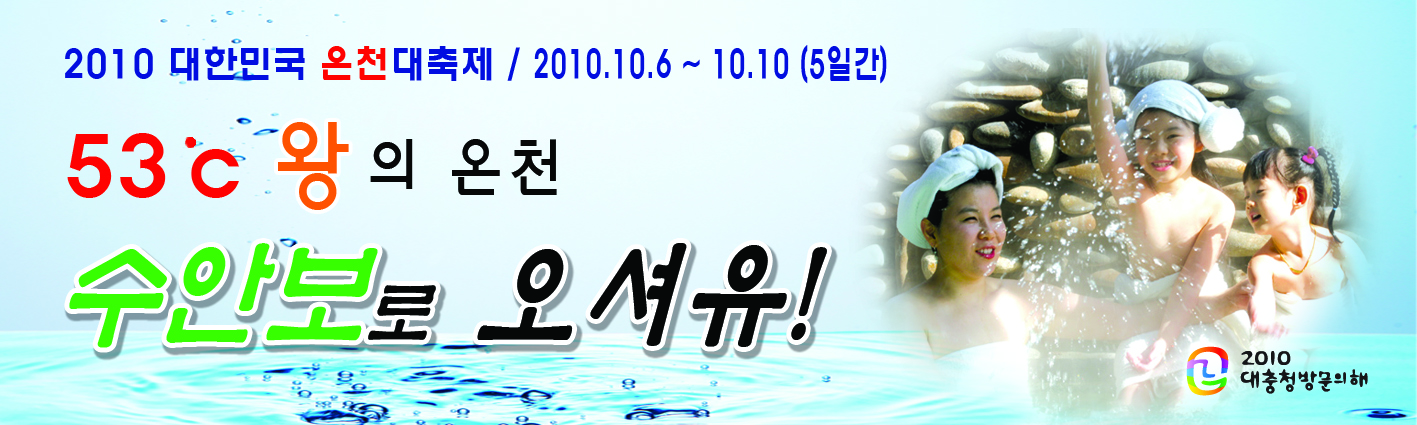

(아 사진이 뜨질않는데 첨부화일 열기를 하시면 볼수있습니다)
어제 질문을 드렸었는데 해결이 되지 않아
다시 올립니다.
포토샵으로 디자인 시안을 하나 작성하였습니다.
그런데 규격과 사이즈 문제로 인쇄시 깨진다 하여
일러스트로 다시 작성하려 합니다.
제가 이쪽으론 아예 문외안이어서 어떻게 해야하는지도 부끄러운얘기지만 모르고있는 상태입니다. 제 주 업무는 기획인데 불가피하게 이번에 디자인 문제를 맡게 되었고 배워두면 좋을거같아 몇일전 학원을 다니고 있긴하지만
학원에선 아직 도형을 그리는 수준이어서요..
요지를 말씀드리면 이 시안을 인쇄를 해야하는데 해상도가 800~900dpi 수준으로 작업을 해야한다고 합니다.
일러스트에서 해상도는 어디서 설정하는 것이며
또 문구야 넣으면 되겠지만 저 배경과 사진을 갖고오는데 어려움이 있네요
피엔지 파일로 저장을 해서 갖고오자 흑백 또는 완전 꺠지는 수준으로 나오는데 어떻게 배경과 사진을 갖고와야 하는지요
어떻게 작업을 해야하는건지 상세하게 답변 주시는 분이 있으면 정말 감사하겠습니다.
급한 시안이라 부탁좀 드리겠습니다.

ㅎㅎ
일러 해상도는 대부분 그정도로 저장 될겁니다
문제는 포토샵에서 만들어오는 이미지인데
그냥 인치당 300으로 작업하시면 무난합니다
그보다 조금 낮아도 큰 문제는 없습니다
아니시면 쉽게 쿼억에 앉히시면 됩니다
일러에 그림이 없을시는 벡터이므로 신경 안쓰셔도 됩니다
바람꽃
작업하신 이미지 보니까
50*15cm 로 작업 하신거 같은데 해상도가 72이네요 이것은
그냥 화면용을 ㅎㅆ을때 사이즈 입니다
인쇄로(해상도300)했을때 사이즈는
12*3cm입니다
그래서 그이상으로 인쇄를 해야 할때 깨집니다
일러도 작업한다고 해도 포토

사이즈만 맞으면 포토샵으로 작업해도 무방하나 아무래도 일러스트에서 작업하는게 서체 부분에서는 좀더 라인이 이쁘게 인쇄됩니다. 포토샵에서 작업할려면 제일 처음 포토샵 열었는데 작업사이즈 지정에서 원하는 사이즈에 꼭 해상도를 300dpi 로 잡고 작업하시면 됩니다. 만약 일러에서 작업한다고 해도 어차피 배경이미지를 포토샵으로 같은 사이즈와 해상도로 작업을 해야 합니다.
김병수
포토샵이 편하시면 처음부터 다시 작업하세요..화면크기 잡고 해상도 300으로 설정하셔서 바탕원본 이미지들 지금 작업한것처럼 그대로 불러오시기만 하면 됩니다.
단, 원본이미지 자체가 용량이 적으면 어쩔수 없이 이미지는 다소 깨집니다. 결국 인쇄시 깨끗이 나오느냐 마느냐는 원본 바탕 사진의 용량과 관계되어 있기 때문에 포토에서 하나 일러에서 하나 차이가 없습니다.

답변들 너무 감사합니다. 저 온천탕 사진이 택도없는 용량이라 원본사진을 부탁해 놓은 상태입니다. 답변주신 모든분들 진심으로 감사드립니다.
